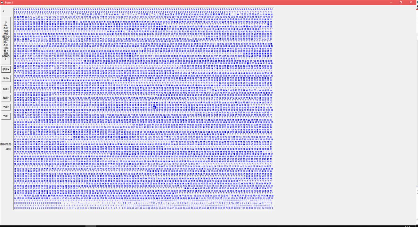

VB6&GDI 實(shí)現(xiàn)精準(zhǔn)中英字符測(cè)繪,可自定義行距字距。本人寫(xiě)的試驗(yàn)代碼,有大量BUG。測(cè)繪之中有少許的浮點(diǎn)誤差——這是字體設(shè)計(jì)單位浮點(diǎn)計(jì)算造成的,不可避免.
因?yàn)榇a中很少注釋?zhuān)以谶@里說(shuō)一下關(guān)鍵:重點(diǎn)是GDI 的DrawDriverString的功能,每個(gè)字符需要一個(gè)POINTF來(lái)定位,該P(yáng)OINTF的原點(diǎn)0,0不是左上角,而是左下角,X=字符左邊界,Y(當(dāng)為0時(shí),實(shí)際值為字符行距,需要除以字符設(shè)計(jì)單位emheight再乘以字體emsize(字體大小,比如10磅)。 字符寬度可以用MeasureDriverString測(cè)出,很簡(jiǎn)單。
